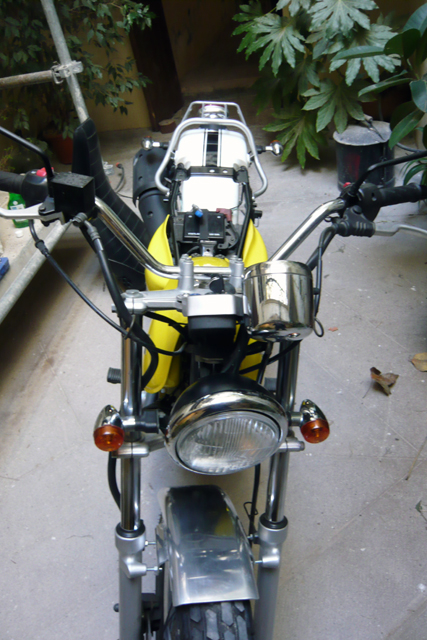

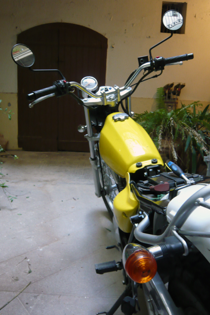

Revenue de son périple savoyard pour qques emplettes, l'ainée de 2006 est toutefois bcp plus sage que sa jeune soeur !
Cet été lors de son acquisition, elle ressemblait à ça :

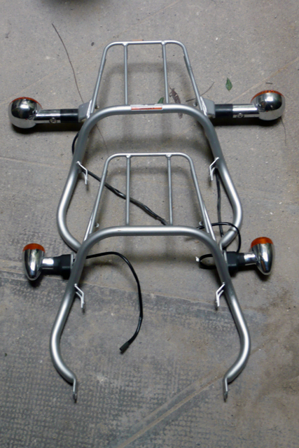

L'idée est tjrs de rester ds des modif proches de la 200 & des standards japonais ; elle a donc récupéré le carter de chaine de marauder, le bol de compteur & le pare-brulure de sa soeur & en import je lui ai trouvé en occasion, un GB avt. alu, les rétro, les cligno, un support de phare dernière génération & le porte-paquet du 200.
GB, bol & rétro sont montés depuis belle-lurette ; aujourd'hui, je profite de la pause pour avancer un peu.

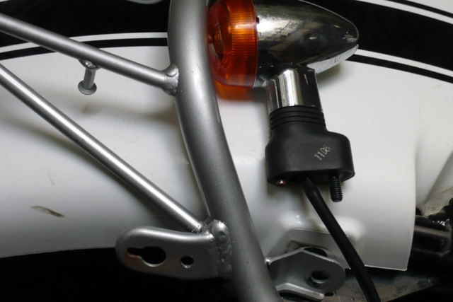

Les cligno du 200, non seulement à mon goût plus sympa que les modèles européens, ont à mon sens une meilleure conception également. La base est robuste & souple & elle intègre un goujon qui permet de parfaitement placer le clignotant ds son support qu'il soit avt. ou arr. lors de la pause (le trou avec encoche reçoit la visse & le câble, le petit trou : le goujon)
Il y a une petite différence notable sur le porte-paquet japonais : la position des supports de clignotants, ils sont plus avancés & directement sur la barre de maintien. Une fois le clignotant en place, ils sont très discrets.
Je trouve le support de phare de la génération 2010 proposé au japon, vraiment top ! Okay
Prochaine étape, un petit phare Bates & un feu arrière Kijima chromés & basta !

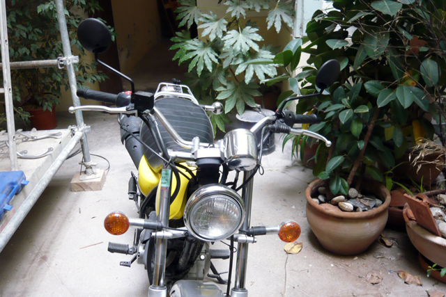

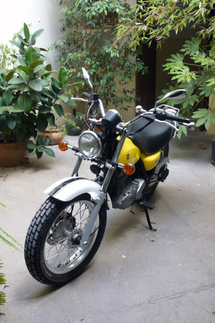

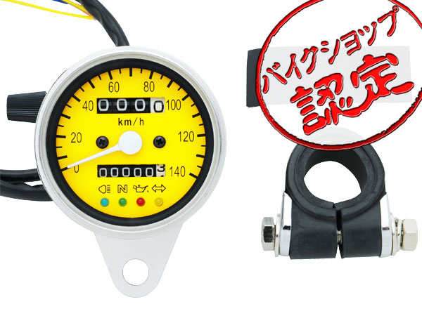

Nouvelle petite avancée ds les modif de ma belle spéciale virée longue distance, des grips rétro dit "ballon" & le mini phare Bates chromé :
Joined: 11 Jul 2008
PostPosted: Thu 22 Mar - 21:25 (2012) Post subject: La grande soeur de mon smokey silver Reply with quote
y'a pas à dire le bates, ça le fait bien Okay
Si je peux me permettre, le compteur fait quand même maousse par rapport au phare.
Et les poignées, j'adore. Pour moi la meilleure alternative à un changement.
Posts: 890
PostPosted: Thu 22 Mar - 22:08 (2012) Post subject: La grande soeur de mon smokey silver Reply with quote

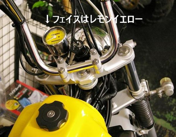

Tjrs l'oeil très aiguisé Riq Wink & effectivement j'en suis arrivé à la même conclusion que toi sur le compteur d'où mon intérêt qui se confirme depuis qques mois pour les petits compteurs à fond jaune que j'ai repéré chez Big One Very Happy !!

mignon ce petit phare, mais avec le mini compteur a fond jaune ca va le faire encore ++ Okay
Où trouver ce compteur kilomérique sur Internet? Je cherche exactement ce gabarit avec un fond customisé, big one ça ne me dit rien ??
Sinon y'a toujours ceux de CM 125... ?
Posts: 890
PostPosted: Fri 13 Apr - 00:28 (2012) Post subject: La grande soeur de mon smokey silver Reply with quote
je ne connais pas les compteurs de CM ??
Big One c'est ici & ils existent en noirs/blancs/rouges/bleus/jaunes ; en passant par Mathias ou direct webike peut-être ?

Ceux de CM 125 en cuvelage chrome, plug & play visiblement :

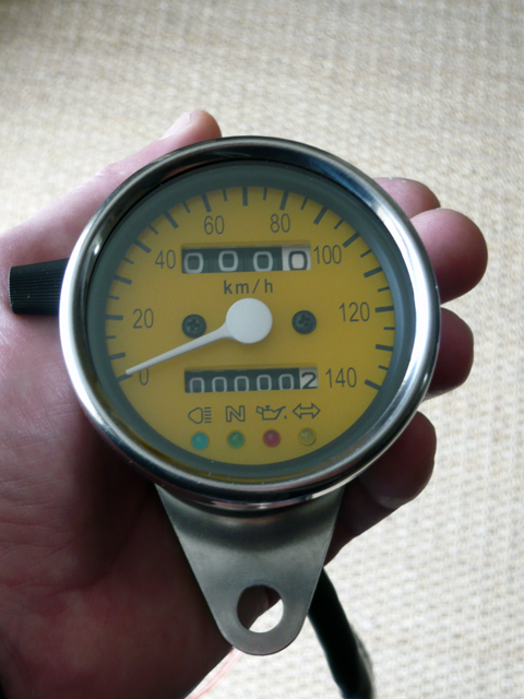

Posts: 890
PostPosted: Mon 30 Apr - 23:32 (2012) Post subject: La grande soeur de mon smokey silver Reply with quote
Yeeesss ! il est ds l'avion !!
Posts: 890
PostPosted: Sat 12 May - 14:23 (2012) Post subject: La grande soeur de mon smokey silver Reply with quote
Here it is ! Okay
yapluka !
PostPosted: Sat 12 May - 20:38 (2012) Post subject: La grande soeur de mon smokey silver Reply with quote
Il est magnifique. Okay
Vivement de le voir monté.
Tu pense à un p'tit tuto hein !
Posts: 890
PostPosted: Sat 12 May - 21:04 (2012) Post subject: La grande soeur de mon smokey silver Reply with quote

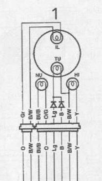

Il va falloir que je vérifie l'existence d'un schéma électrique ds la RMT ou autre manuel car il n'y a pas moins de dix fils en vrac à brancher ; à vrai dire 8 car pas de voyant d'essence sur les carbu & que je trouve également les petites cosses ad-hoc. ça risque d'être drôle comme première... je sens que je vais regretter les branchements de phare, feux & cligno plug & play
Posts: 890
PostPosted: Sat 12 May - 21:26 (2012) Post subject: La grande soeur de mon smokey silver Reply with quote
Il y a tout ce qui faut ds la RMT (pages 55/56), c'est plutôt clair :
-IL : éclairage _ Gris-Noir/Blanc
-TU: clignotants _ Bleu/Noir-Orange/Vert
-NU: point mort _ Vert clair-Noir
-HI: plein phare _ Noir/Blanc-Jaune
J'ai un truc semblable fournit avec le compteur ça devrait le faire...
