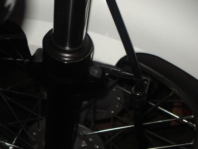

Amis tonguistes,
J'ai découvert que l'attache de fourche du câble du compteur de vitesse a abîmé le câble en question (en roulant , à cause de la vitesse ou des vibrations ?) et ce dès les premiers kil. , ma brèle était neuve. Toujours est il qu'il est bien entamé . Peut-être à t'il été mal monté , ou manque t'il une pièce de fixation ?
J'ai donc du faire une petite "aminchure" (c'est du wallon) avec de la bande isolante et un joint de caoutchouc pour consolider l'affaire.
Bref , un conseil si votre Vanvan est nouvelle , faites gaffe à ce petit détail ...

Et au sujet du câble du compteur , il y en a d'autres qui ont eut la blague ?

MessagePosté le: Jeu 28 Juil - 17:26 (2011) Sujet du message: Câble compteur de vitesse Répondre en citant
Eté voir... RAS
Mets nous une photo plus précise... parceque là c'est pas clair (explication et photo)!

MessagePosté le: Jeu 28 Juil - 18:31 (2011) Sujet du message: Câble compteur de vitesse Répondre en citant
Sur mon K8, le guide câble ne ressemble pas du tout à ta photo.
C'est un gros œillet qui n'enserre pas la gaine du câble.
Sur la photo on dirait l'attache de la durite de frein.

MessagePosté le: Jeu 28 Juil - 19:00 (2011) Sujet du message: Câble compteur de vitesse Répondre en citant
Bien vu... C'est effectivement une même attache que pour celle de la durite de frein (qui elle est à droite).
Mais à gauche, pour la gaine de compteur, c'est un oeillet lache... et la gaine n'a sans doute pas appréciée son serrage!
Inversion au montage? c'est comment pour la durite de frein?

MessagePosté le: Jeu 28 Juil - 21:48 (2011) Sujet du message: Câble compteur de vitesse Répondre en citant
C'est Totalement différent pour la durite du frein, j'ai un anneau en forme de "trombone"qui solidarise bien la durite à la fourche.
Tandis que pour le câble du compteur c'était un anneau plus lâche que j'ai renforcé.
C.f. petit dessin.

MessagePosté le: Ven 29 Juil - 08:48 (2011) Sujet du message: Câble compteur de vitesse Répondre en citant
Garde boue de fourche dangereusement monté: les anneaux de maintient sont inversés!
A remettre rapidement en bonne position: danger de détérioriation de la durite de freinage!
(arrachement de la durite au niveau de l'étrier de frein)

MessagePosté le: Ven 29 Juil - 09:35 (2011) Sujet du message: Câble compteur de vitesse Répondre en citant
Merci les gars , bien vu , je vais faire le nécessaire illico !
Comme quoi des fois un petit dessin...

MessagePosté le: Ven 29 Juil - 09:41 (2011) Sujet du message: Câble compteur de vitesse Répondre en citant
Et n'oublies pas de passer dire un mot sympa. à ton revendeur! (montage? en tous les cas contrôle avant mise en route!).

MessagePosté le: Ven 29 Juil - 21:18 (2011) Sujet du message: Câble compteur de vitesse Répondre en citant
Je suis allé chez Suzuki ce matin , en montrant le câble abîmé , (vu qu'elle est toujours sous garantie).
Il a inversé les deux pièces et a recommander un nouveau câble pour le compteur. La semaine prochaine il me le changera;
Dans l'ensemble il a été très correct , en plus il est plutôt sympa... Je ne vais pas lui en tenir rigueur.
Je ne sais pas si il est à l'origine de l'erreur ... Bien qu'il aurait du s'en apercevoir , ce montage a peut être été fait ailleurs ?

MessagePosté le: Jeu 11 Aoû - 11:47 (2011) Sujet du message: Câble compteur de vitesse Répondre en citant
Voilà le câble a été changé , ça a pris 2 min..
Selon le concessionnaire , les Vanvan vendues en Belgique arrivent en pièce détachées par l' Espagne et sont montées là bas .
Je ne sais pas si les tongues vendues en France suivent le même circuit.
Sur ce , apparemment l'erreur de montage est de série ! Sur les autres brêles qu'il a reçues, les deux attaches de câble (durite / compteur de vitesse) étaient également inversées .
Exclamation Donc faites gaffe à ce détail , pour tout nouvel achat  Exclamation
