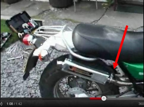

PAs un bon plan le truflex ! j'ai recu les deux pieces , le truflex n'as aucune prise pour s'acrocher avec le pot et  il ne rentre pas dans le pot ! je dois trouver un raccord different ( comme celui de la video par exemple )
Van13van
Joined: 01 Sep 2010
Posts: 117
PostPosted: Sun 7 Aug - 19:37 (2011) Post subject: Yoshimura mais lequel ? Reply with quote
ou bricoler le truflex mais je n'aurais aucune attache pour fixer le pot avec le truflex , que de l'emboitement  Rolling Eyes

Le TRUFLEX peut (doit) être commandé aux diamètrs souhaités (encore faut-il savoir qui en vend maintenant), il peut (doit) être monté avec bagues graphitées et collier (faire une fente pour permettre le serrage)
Salut,la capture d'image de la vidéo semble cependant montrer ce silencieux (dont les anneaux d'ancrage ont été sciées) raccordé à truflex.
Le proprio a utilisé ce système de collier pour solidariser la liaison silencieux-raccord
Collier vraiment vilain, ce serait bien mieux avec ça

Je pensais aux bagues graphitée d'échappement... Colliers idem (voir lien indiqué par Riquette13 et/ou ton concessionaire Suzuki le plus proche Wink )
Il y a aussi la solution pâte à joint HT (haute température) qui peut parfaire l'étanchéïté, mais dans de moindre proportions (plus indiquée pour les micro-fuites que pour rattraper un jeu mâle-femelle trop important).
