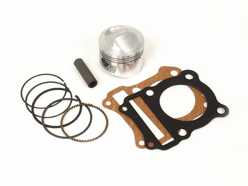

Salut, dans la veine du drz, puisqu'il s'agit du même moteur, pour les plus intrépides il existe le kit big bore, où l'on change le piston et l'arbre à came pour obtenit une cylindrée de 150 cc...
Trouvé aux states pour 279,99$ soit 180€...
ici http://www.procycle.us/bikepages/drz125.htm

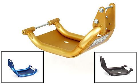

est ce que les proteges carter du catalogue s'adapteraient sur les vanvan ????

Apparement on ne change que le piston pour le kit 150 cc ?
Attention que ca n'altère pas trop la fiabilité. Y a pas moyen d'avoir l'embiellage qui va avec ?

Le Big Bore kit 150 c'est un montage haute compression le piston est different et permet d'augementer le taux de compression et donc le rendement du moteur. Il est clairement dit que ce n'est pas une augementation de cylindrée et qu aucune rectification de la chemise n'est necessaire pour poser ce kit. Il est fournit avec tous les joints permettant le remontage.
cela dit ce kit ne peut donner son plein rendement qu'avec au minimum le kit pour carburateur une bonne bougie et un reglage optimal mais ca reste "legal" puisqu'en 125cc. Mais quitte a demonter je prendrai aussi l'arbre à came.
Il existe le Ultimate Big Bore kit qui lui augmente la cylindrée à 187.80cc ajoute une nouvel arbre a cames et ressorts de soupapes renforcé. il donne 16ch et 20ch pour le kit avec un taux de compression superieur(mais essence avec taux d octane modifié neccessaire). 800$ en echange standard sinon c'est $1000.
